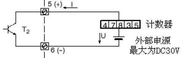

回复:7ME5033电磁流量计,脉冲输出对于无源型如何接线

24伏电源的正极接入脉冲计数器的正,脉冲计数器的负(公共端)接入7ME5033电磁流量计脉冲输出的正(端子5),电磁流量计脉冲输出的负(端子6)接入24伏电源的负极。
如下图
