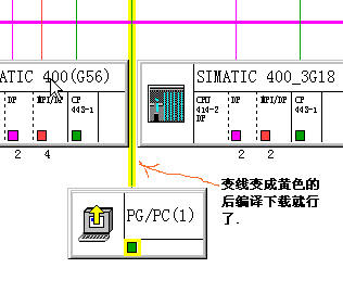

回复:请问在STEP7中的集成DRIVE ES,PC与PLC用MPI或TCP-IP,应怎样设置,才能用DRIVE ES调试变频器?请斑竹等赐教!

如果是TCP-IP的话,速度不会成为多大的问题,只要DP网速足够快.
DRIVE ES我没用过,但是路路由我倒是用过的.先在STEP 7 MANAGER 的项目中插入一个PG/PC,并为之分配所在的网络接口参数.再在NET PRO中激活这个连接就可以了.激活的标志就是PG/PC连的那条线变成"黄色的".
路由是个不错的选择,可以让你避免跑来跑去的,节省体力和调试时间.
