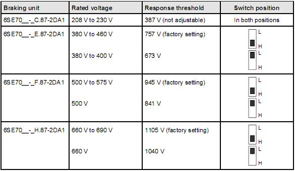

西门子的制动单元有两个工作阀值,具体选什么型号的制动单元,选哪个阀值就的具体问题具体分析了
点击此处查看附件
