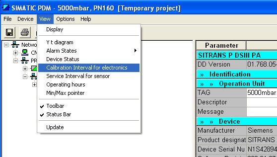

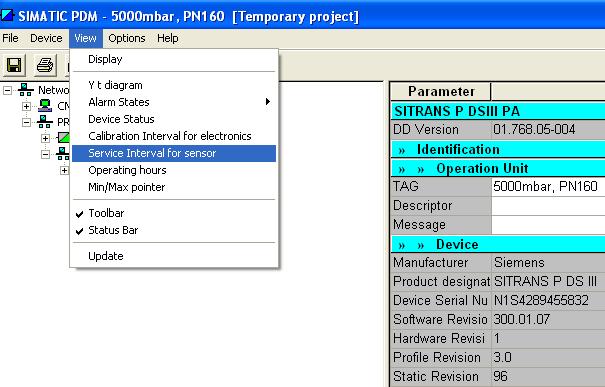

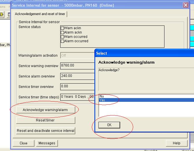

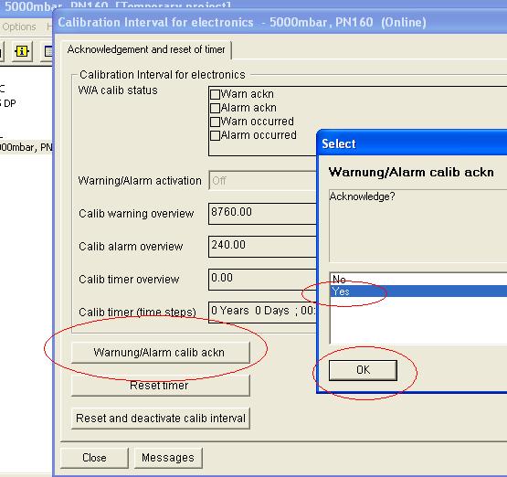

针对一些不确定报警,如果不及时确认,可能会报U080报警,或导致IM157的SF灯亮。
针对此故障,可以通过PDM软件来确认故障,然后断电后重新上电后,就可以正常。
