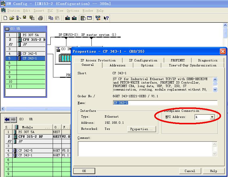

quote:以下是引用姑苏城外在2007-11-29 09:27:06的发言:
quote:以下是引用FleXoluTion在2007-11-28 23:54:15的发言:
CP343-1哪有什么MPI地址?一群人在这里瞎说
看清楚!
楼上的,你那是什么版本的STEP7,我装的V5.4SP3里已经不提CP343-1的MPI地址了
