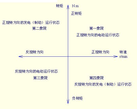

关于这个问题,网上总是出现。本来是个特别基础的问题,不知道为什么还是被不断地提出。请看下面的图示,他就概括了四象限工作状态,如果说用途,满足这四种状态随便怎么选,怎么用。下面的图示给出了什么象限做什么状态(用途)的说明
