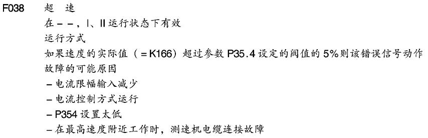

回复:急:6RA24报F38故障,怎么办?

根据上述提示,检查你的参数设置和转速传感器电缆线以及转速信号的正确性
