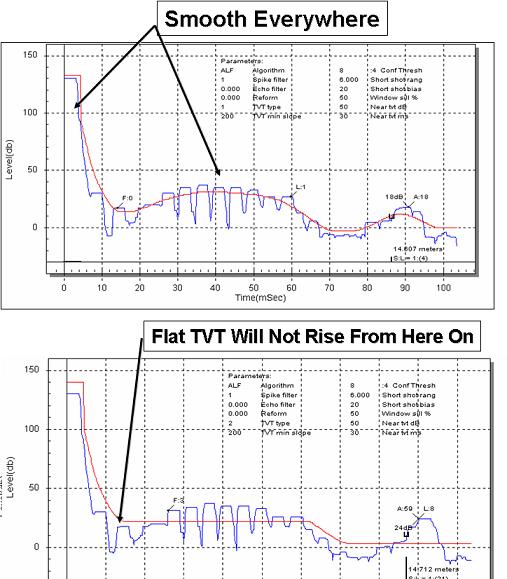

今后遇到类似问题,如果中文字面不好理解,可以参考英文手册,或许会更利于理解。平滑的单词是Flat,光滑的单词是Smooth
就是说,前者TVT曲线是以平的直线为基点来选择回波信号,后者TVT曲线是以光滑的曲线(跟随杂乱的回波起伏波动)为基点来选择回波信号。在某些特殊工况的,针对特殊的图形来设置具体的参数,这也就是专利的“声智能”,具体参考下图
