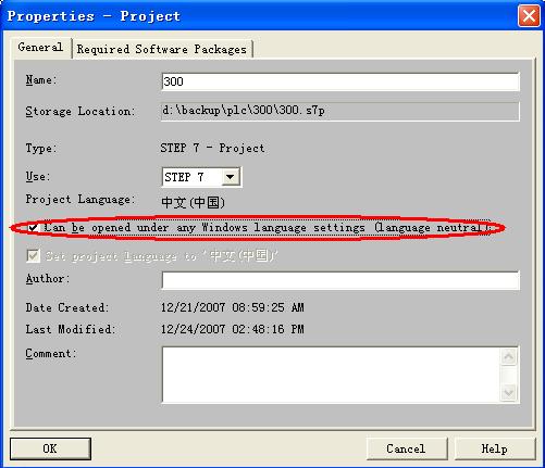

回复:新手请教——程序无法打开
罗辰
    453
注册时间:2007-04-23
发布于 2008-02-15 14:07:32
0楼
先用你公司的电脑改一下程序,然后在中文下打开就OK了,不过不能指望德语的注释等正常显示,有六个字母是不能正常显示的。
