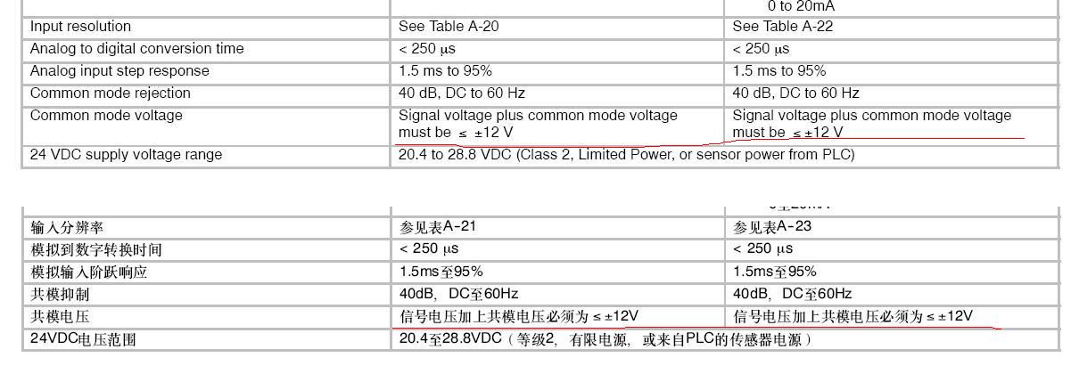

quote:以下是引用南通小菜鸟在2008-02-17 19:25:25的发言:
请问楼上大虾:因为使用的传感器有DC24V和DC12V
请问PLC与数/模回路的接地如何接?
依据:
见手册的附录A模拟量模块的性能参数。
解释:
何为共模电压(Common mode voltage)?
何为差模电压(Differential voltage)?
如果不清楚,你开个新贴讨论。
这个参数规定:任何一个模拟量输入端子上的电位,相对于系统参考点M,都必须在+/-12V以内,否则不保证模拟量转换器的性能。
这就是共地(更确切地叫法是共参考点)的原始依据。
(不能一概而论谁和谁那一点共地,需根据不同的情况下正确的结论。)
