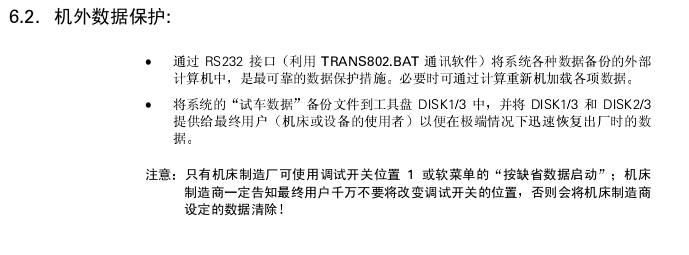

找一下机床的随机资料,看看是否有。
点击此处查看附件
