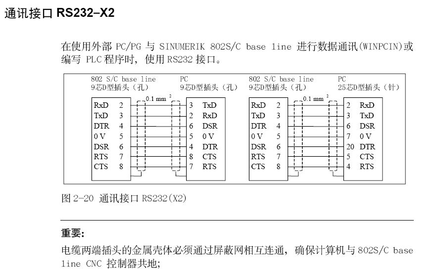

quote:以下是引用HY098在2008-02-20 21:25:58的发言:
quote:以下是引用大杰在2008-02-20 09:03:42的发言:
肯定不能接到并口上,一定要是串口,如果笔记本上没有串口,可以采用转接电缆。WINPCIN使用时不太稳定,可以用DOS版的PCIN,参数设置时要设置成硬件握手,其它的默认值即可,注意两边参数设置要一致。
点击此处查看附件
问一个额外的问题大杰:我昨天也想上传你发的那页PDF文件(单页的),但没有剪切成功.你是怎么做的?请指教...
^_^ 先用截图软件截下图保存,然后上传即可。
