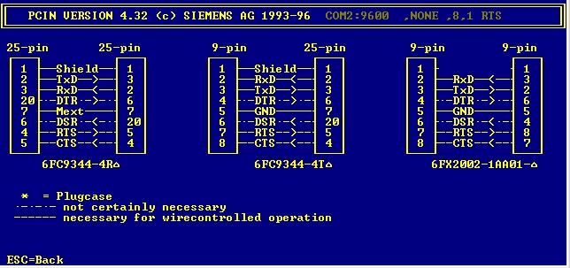

回复:寻求810T系统V24电缆的接线方法
801
    3240
    28
    70
注册时间:2004-01-09
发布于 2008-02-23 07:02:25
0楼
与802D的不相同,802D的电缆2头都是9芯插头,而810T是:PC端与802D相同,系统端为25针插头。接线:见附件
点击此处查看附件
