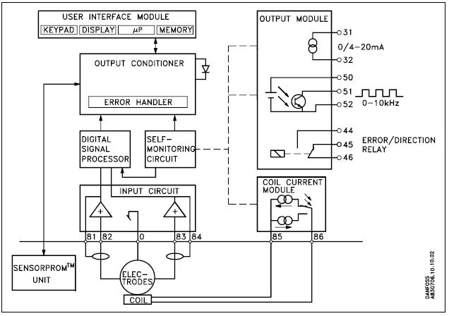

是的,分别测量传感器端子82和0,端子83和0的电阻,端子0和传感器外壳是通的
