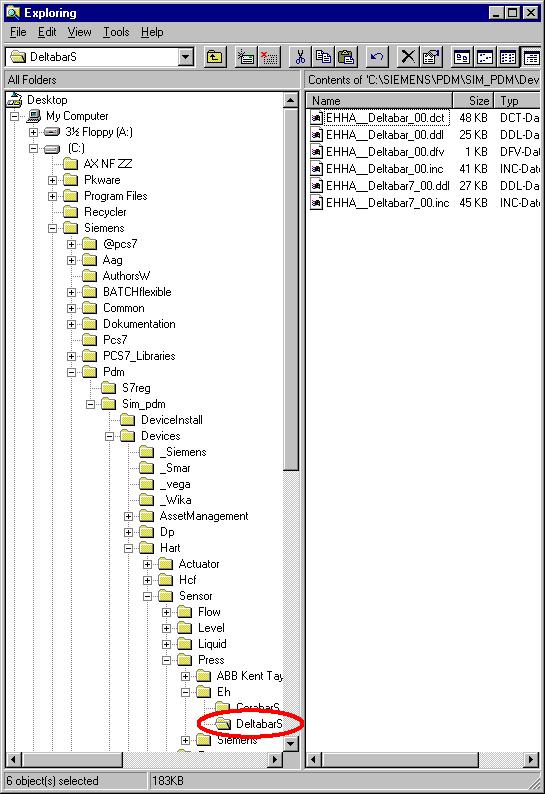

[quote]以下是引用发发1在2008-03-07 22:00:34的发言:
那请问下在5.2版本的软件是如何导入的呢?榉乘得飨拢恍涣薣/quote]

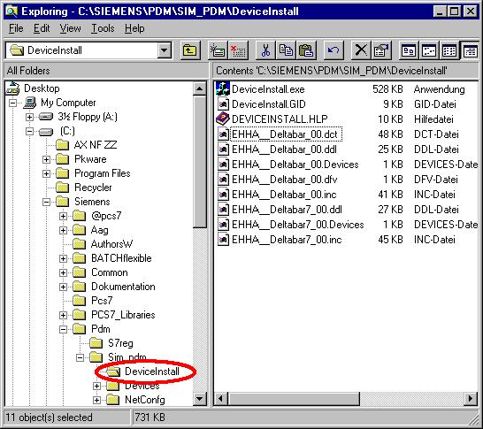

(1)将设备DD文件拷贝到C:\Siemens\Pdm\Sim_pdm\Deviceinstall目录下
(2)双击Deviceinstall.exe可执行文件,选择要导入的DD文件;
(3)导入过程中设备被自动拷贝到相应的文件夹下,这样PDM就可以使用该设备了 ;
