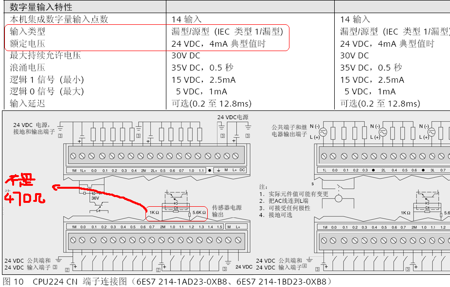

回复:PLC 200s输入
KitShao
    1220
注册时间:2006-05-12
发布于 2008-03-18 16:10:44
0楼
鼠老爹 先看一下224CN数字量输入图,电阻是1K和5.6K,那么即使24v电压时,电流最大为3.6ma左右,手册上的典型值24v,4ma数据是从哪来?
点击此处查看附件
