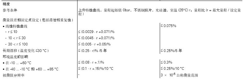

SITRANS P DSIII系列HART和PROFIBUS PA压力变送器精度的说明
可以看出量程、环境温度、介质温度等因素对仪表精度的影响
