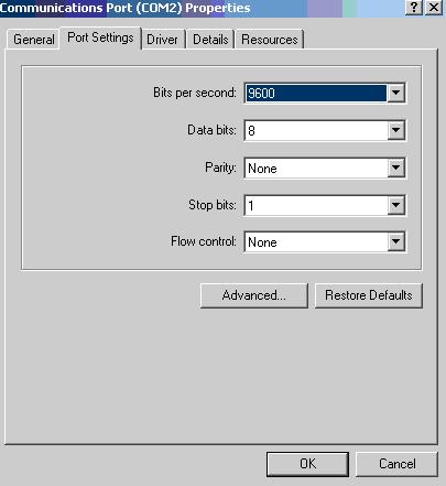

SIWATOOL FTA软件与SIWAREX FTA 称重模块通信
1113
2008-04-03 09:39:29
(1)计算机COM保持默认即可
(2)将SIWAREX FTA的RS232口与计算机的COM口相连 (注意:不要使用SIWAREX FTA的RS485口通过RS232/485转换器与计算机COM口通信, 该RS485口仅用于连接Siebert公司的远程数显仪表)
