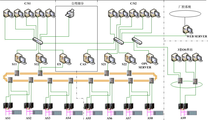

这个网络图是目前一个项目中使用的;
这里的工厂总线采用的就是冗余环网,终端总线由于采用的是普通交换机,不能实现环网,
