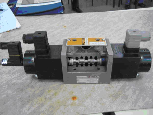

电液比例换向阀用比例电磁铁取代电磁换向阀中的普通电磁铁,便构成直动式比例换向阀。由于使用了比例电磁铁,阀芯不仅可以换位,而且换位的行程可以连续地或按比例地变化,因而连通油口间的流通面积也可以连续地或按比例地变化,所以比例换向阀不仅可以控制执行元件的运动方向,还可控制其速度。
点击此处查看附件
