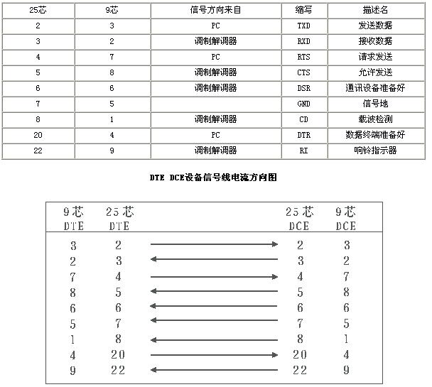

点击此处查看附件
如上图是RS232的全特性接线。
但是事实上大多数现在使用的RS232都使用2,3交叉5直连的经典简单做法。
