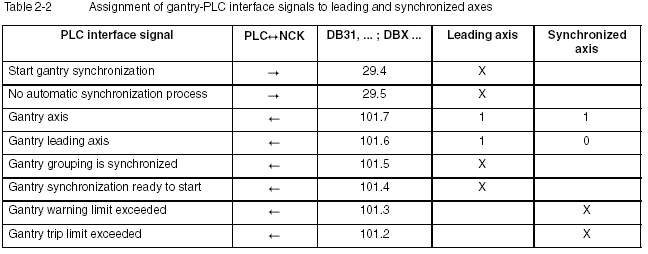

PLC接口信号
可以通过主/从动轴的PLC接口获得耦合轴的特定的接口信号。下表显示了带有编码的所有龙门的PLC的接口信号,并表明了是主动轴还是从动轴。
点击此处查看附件
a) PLC –> NCK
PLC到轴的接口信号可以应用与龙门组所有的轴,因此龙门组所有的轴具有相同的优先权。例如:如果主动轴的“Servo enable” (DB31, ... ; DBX2.1) =“0” 则龙门组其他所有的轴同时关闭。
点击此处查看附件
点击此处查看附件
无论是在“跟随模式”状态(IS of one gantry axis = 1)还是在“停止”状态(IS of allgantry axes = 0),“跟随模式”的功能都可以为所有龙门轴激活。
b) NCK –> PLC
主动轴和从动轴到PLC的接口信号是基于特定轴的基础上进行设置的并输出到PLC,例如“Referenced/Synchronized 1/2” (DB31, ... ; DBX60.4/60.5)。
在JOG方式下,不可能直接移动从动轴。移动键命令在控制系统内部给忽略了。手轮也是如此。
手轮的附加运动只能应用于耦合模式的主动轴。从动轴跟随主动轴移动。
DRF偏移只能应用于耦合模式的主动轴。从动轴跟随主动轴移动。
只能对主动轴编程,对从动轴的编程将有报警输出。
使用FC18的PLC只能移动主动轴,或者从动轴作为一个命令轴。
预置功能( PRESET function)只能应用于主动轴。当预置功能激活时,在控制器内部,龙门组的所有轴重新评估 。此时,龙门组失去参考点和同步(IS“Gantry grouping synchronized” = “0”).
RELEASE 命令将自动释放龙门组中所有的轴。
实际位置值显示区域将显示主动轴和从动轴的实际值,这同样适合“诊断”区域的服务显示值。
SW限位开关(SW limit switch)监测功能只适用于主动轴,如果主动轴超限。龙门组中所有的轴停止运动。
