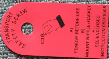

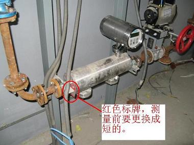

如果发现传感器上有一个红色的牌子,务必将长螺栓取下,换上短螺栓。(长螺栓的作用是避免运输过程中震动对仪表造成损伤,流量计正常使用时必须取下,否则传感器无法起振,也就不能正常测量),如下图所示:
