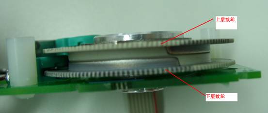

quote:以下是引用braveheart ever在2008-04-24 10:37:40的发言:
什么工作原理
从上图可以看到,拨轮分上下两层,每一层内侧有大约1/2圆周的金属涂层,两个感应开关位置固定,并分别夹在拨轮的上下表面上。阀门动作时,SIA模块的拨轮跟着转动,从而引起感应开关动作,有些类似接近开关的原理。
