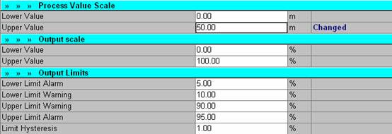

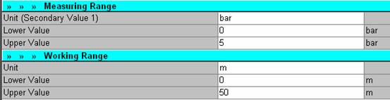

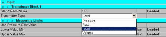

(1)通过PDM将测量类型设置为Level或flow,默认为pressure

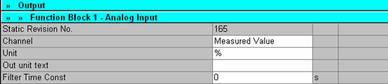

(2)设置压力变送器显示单位,如%,m, m3/h等,
该单位也可以通过按钮设置:
M13:设置为2;
M14:用户可以设置为m、 cm、 mm 等液位单位
(3)设定液位或流量与压力的对应关系
