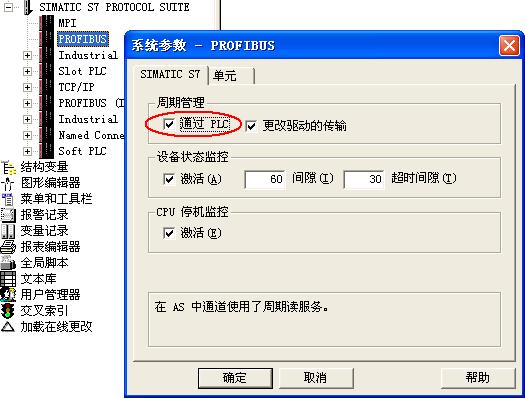

回复:请教:WINCC里一个普通画面只有10+个16位模拟量,设定延时1秒,为什么会非常卡呢?

如果用的是300系统的话把下面的勾取消掉再试试.
