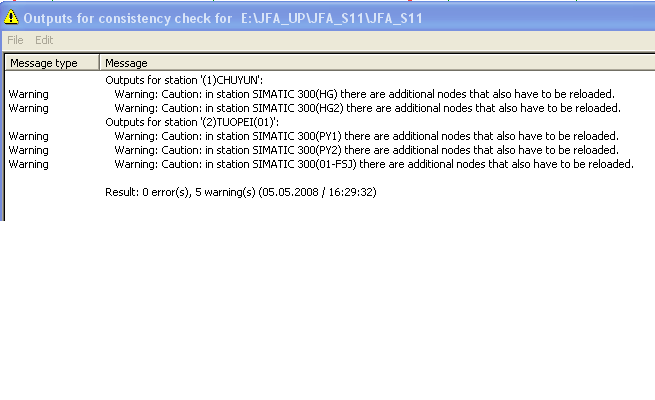

简介:PCS7项目升级:PCS7 V5.2 -〉PCS7 V6.1;
问题说明:在PCS7 V6.1环境下打开原项目程序,编译网络时出现警告,如附件1!!

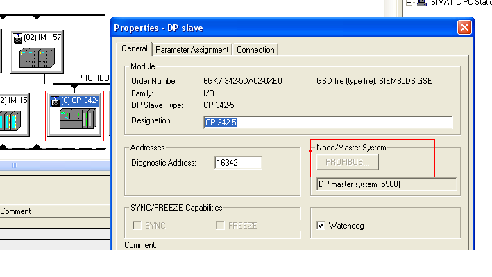

问题简要分析:417H下挂Y-LINK,通过342-5与300CPU(314,315)进行PROFIBUS通讯,如附件2
点击此处查看附件

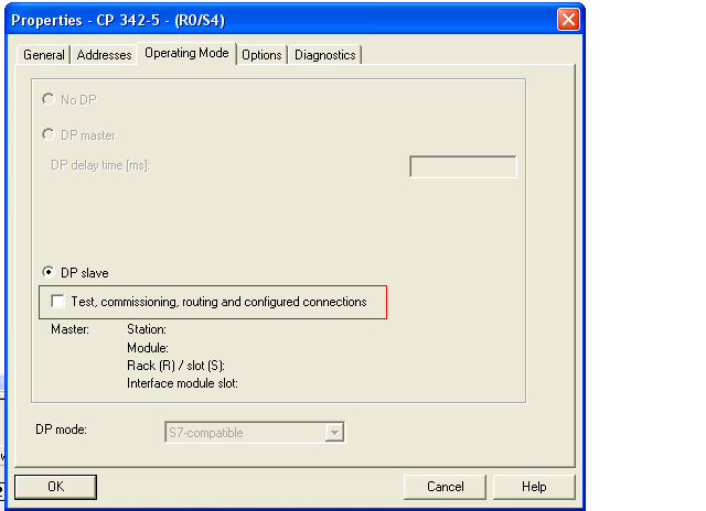

再PCS7 V6.1下,CP342-5中的OPERATING MODE如图所示;
点击此处查看附件
然而在PCS7 V5.2下为:“THE MODULE IS AN ACTIVE ON THE PROFIBUS SUBNET”,在PCS7 V5.2下编译网络没有任何问题;然而在PCS7 V6.1编译网络出现如上描述的问题!
请各位大虾帮忙分析问题所在并提供解决办法!!!不胜感激!!!
