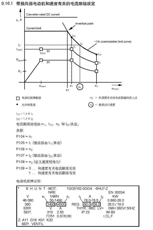

对于这个图不知楼主是否能理解。参数P104、P106、P108的应用,完全取决于电机,你的电机是不是具备应用的条件呢?
自从在这里交流以来,我还没有注意到有网友对此有需求。这是要求超高速的应用。国内的电机制造商一般很少将电机的铭牌数据打出降功率最高转速,除非订货时特殊要求。这个功能很少有人用。所以参数也很少涉及,不需要的参数就不要设置,默认值即可。
你真的要用到,可以提出讨论。呵呵,此时电机要有三个转速,即恒转矩额定转速;恒功率转速,最高转速(降功率),并给出三个转速对应的电流值,就可以设置那三个参数了。
