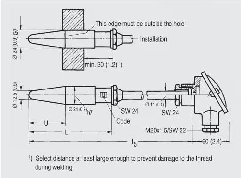

回复:无固定装置问题
最爱北极星
版主 西门子1847工业学习平台
    608
    19
    20
注册时间:2006-10-17
发布于 2008-06-02 23:29:20
0楼
附图是无固定安装的安装图,插深基本上是固定的
焊接的原因是过程压力过高,只有采用焊接才更安全,一般用在高压情况下的温度测量!
