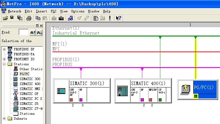

可以通过路由来访问300,在NetPro里加入PG/PC,设定相应的访问参数就可以了
