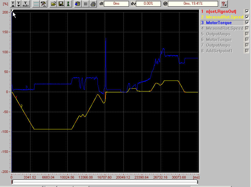

实际输出图形分析:斜坡输出值为零,kk73,kk91为0,还可输出大于额定转矩.
贴图如下:
