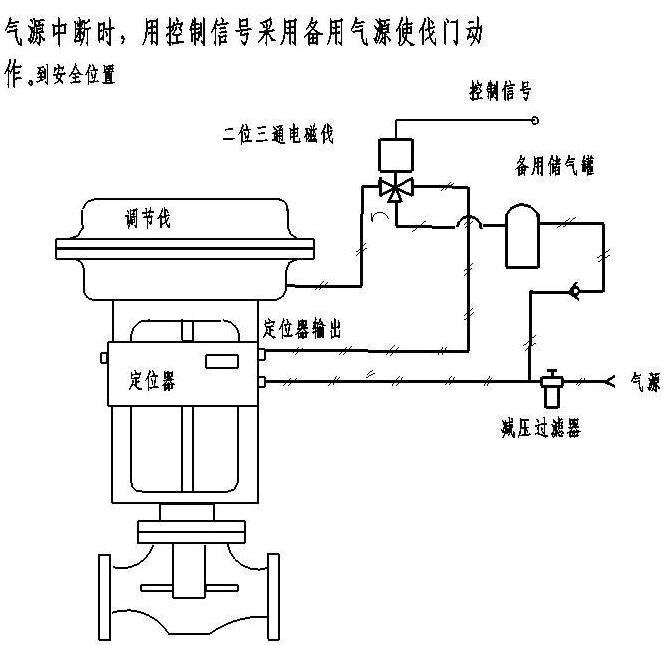

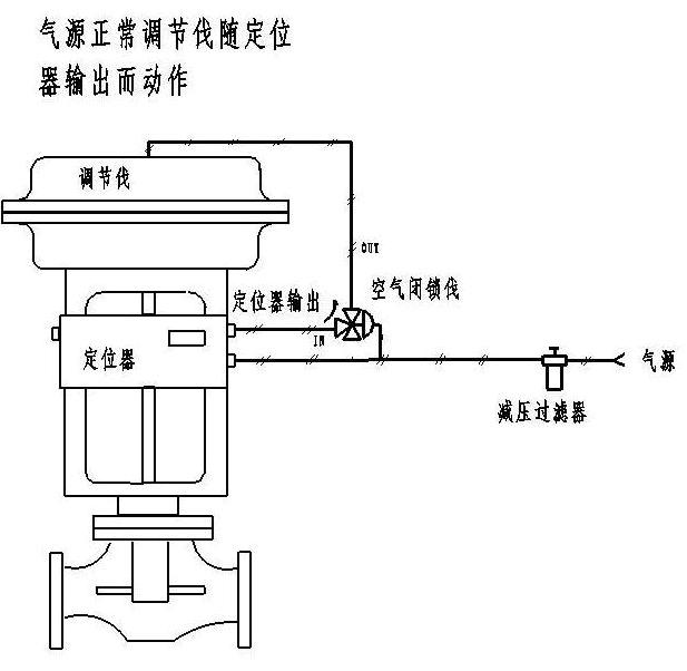

借花献佛,把独钓翁同志的附件贴为照片。
