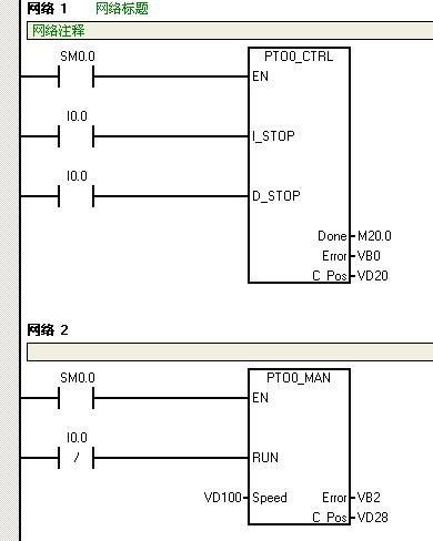

向导完成后,在主程序中执行如下(连续脉冲输出)程序:
