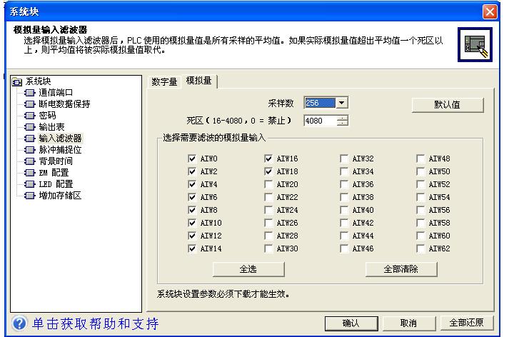

quote:以下是引用红茶在2008-06-07 22:08:52的发言:
1 加输出滤波器。
2 变频器的输出线不要超过20米。
3 M端接地。
4 信号地和电源地不要共点。
5 良好可靠接地。
6 变频器的接地是否良好。
当然最好还是把变频器移出来,还是有波动的话,咱可以这样做一下,当然这不是根本解决,但是应该可以解决信号的跳动问题
点击此处查看附件
