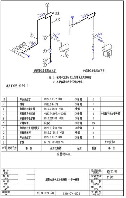

回复:差压测量蒸汽一定要配平衡(冷凝)容器吗?
自信
    612
注册时间:2005-01-14
发布于 2008-06-18 08:12:54
0楼
当然,这是一定的。
看下图,以此为准:
