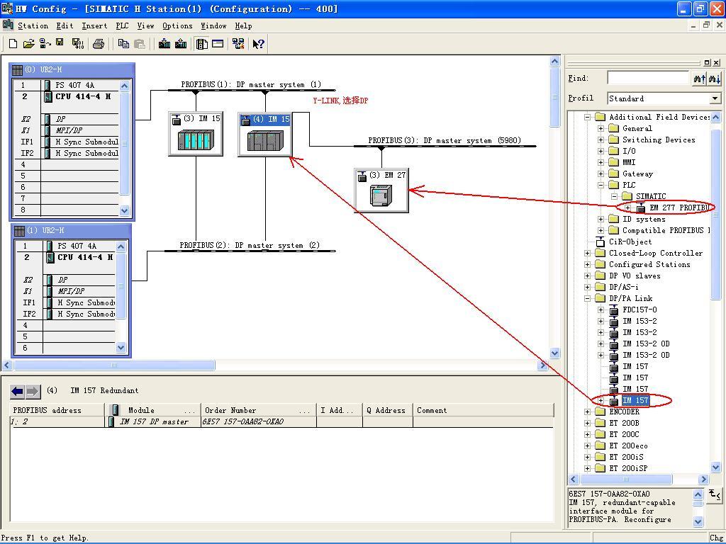

回复:有人能用冗余的400CPU通过MPI和200CPU通讯吗?
姑苏城外
    1466
    19
    8
注册时间:2006-05-29
发布于 2008-06-19 09:53:58
0楼
加入6ES7157时要选择使用DP而不是PA总线
