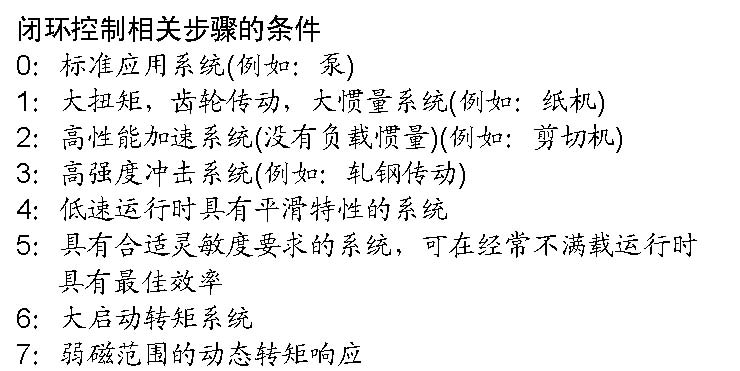

quote:以下是引用jiki在2008-06-25 13:30:41的发言:
关注,另外哪位大侠能不能具体解说一下P114的设置。
上面的解释应该是很明确了,如果符合上述的条件,就可以设置P114对应的参数值了。如果对不上号,这个参数一律设置为默认值0。
对于系统的转速调节器参数调试,更应该关注参数P536的设置和修改,他的改变直接影响转速调节器优化的结果。
