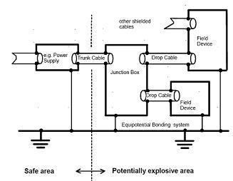

回复:关于PROFIBUS-PA系统的屏蔽层接地问题

在最新的PROFIBUS规范中规定多点接地,中控室的耦合器、现场分配器、仪表的屏蔽均要接地,而且多个接地点为等电势体是最好的,如下图所示:
请参见手册3-10
