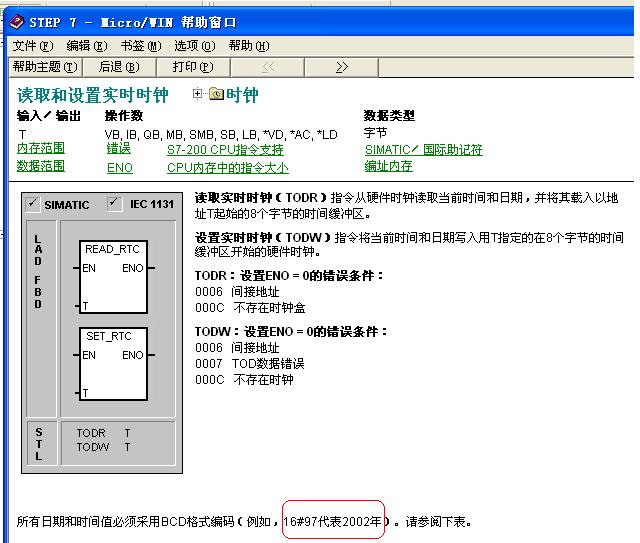

如上图红线所示:16#97代表2002年,这个我查过编程手册了,应该是16#02表示2002年,所以请西门子更正。
