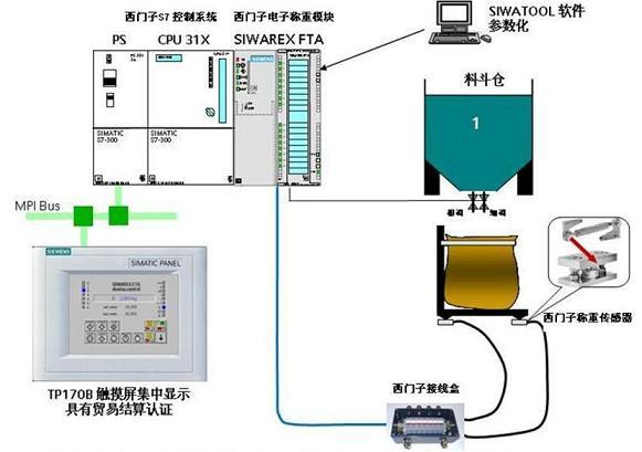

1.西门子新型简洁的称重控制系统介绍
西门子新型简洁工业称重控制系统——非传统复杂的二次称重仪表模式
新型称重控制系统的优点:检测频率快(每秒50次/400次)、测量精度高(0.05%/0.005%)、现场维护少(免维护)、编程可视化(称重功能可通过编程扩展)、集成程度高(几十台料仓统一管理)。
而传统的二次称重终端正好与之相反,检测频率低(输出4~20mA后刷新频率大大降低,上位机显示迟后,导致精度大大降低)、测量精度低(不利于集中控制管理,对高端配料,无法满足高精度的要求,多次AD/DA/AD等转换后,测量精度大大降低),现场维护太多(中间大量接线和电路,导致故障点明显增多,操作人员维护量大大提高)、集成程度低(如果现场超过40多个料仓,通讯过程复杂,故障点大大提高,无法快速集中管理。)
西门子新型工业称重控制系统说明:现场称重传感器,经过接线盒并联,输出的mV信号直接输入到西门子PLC称重电子模块SIWAREX系列。
此系统优点:
§ 集成成本低,降低工程造价和开发时间
§ 高分辨率、高精度
§ 实时性大大提高,提高生产率
§ 100% SIMATIC 兼容
§ 无故障时间长
§ 测量过程受控,可标定
§ 与介质非接触, 适于食品、饮料和制药行业等,也适于洁净室和腐蚀性介质等应用情况
