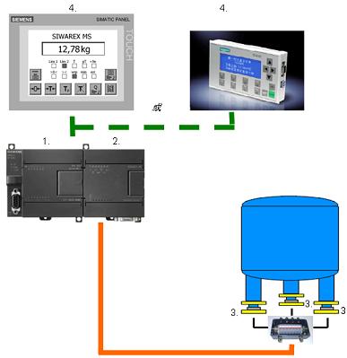

集成于S7-200CPU的SIWAREX MS电子称重模块标准配置方案:
1 台秤配一个TD 400C HMI面板:
元件: 数量: 订货号:
CPU222 CN AC/DC 继电器
供电电源120…240VAC 1 6ES7212-1BB23-0XB8
SIWAREX MS称重电子模块 1 7MH4930-0AA01
人机界面 TD400C文本显示器 1 6AV6640-0AA00-0AX0
1台秤配一个TP 177micro HMI面板:
元件: 数量: 订货号:
CPU222 CN AC/DC 继电器
人机界面 TP177micro触摸屏 1 6AV6640-0CA11-0AX0
2 台秤配一个TP177micro HMI面板:
元件: 数量: 订货号:
CPU222 CN AC/DC 继电器
SIWAREX MS称重电子模块 2 7MH4930-0AA01
4台秤配一个TP177micro HMI面板:
元件: 数量: 订货号:
CPU224 XP CN AC/DC继电器
供电电源120…240VAC 1 6ES7214-2BD23-0XB8
SIWAREX MS称重电子模块 4 7MH4930-0AA01
以上配置的性能,远高于传统二次仪表的性能
控制精度:0.05%,C3级秤,控制频率50次/秒,分度值32000
