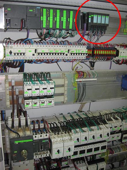

西门子SIWAREX集成化称重解决方案为混凝土搅拌站提供性能稳定且高精度的解决方案,为维护人员提供舒适简易的工作环境。
客户类型:OEM机械加工
地点:上海
沥青搅拌站称重数量约4台电子秤,每年销量4*N
大型混凝土搅拌站称重数量约10台电子秤,每年销售量10*N

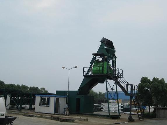

搅拌站外形:

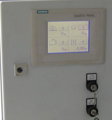

搅拌站先进的控制系统

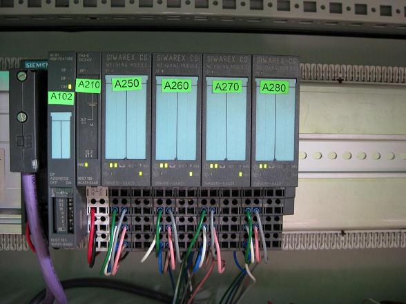

SIWAREX CS集中控制
舒适的工作环境,简易的操作界面
点评:以上搅拌站,控制精度高,为用户节约投料误差成本,深受市场欢迎。
现状:市场上,大部分搅拌站依然采用传统的二次仪表形式,输出4~20mA信号给PLC进行处理,这里存在着控制精度低(4~20mA显示延迟,导致实际已经达到控制量,而上位机显示却没有达到,导致过多下料,尤其是水泥等材料,每天浪费量不少。部分用户采用提前量的方式,也是预估,控制精度差,导致部分产品不合格),故障多(现场环境恶劣,震动大,回路干扰多,二次仪表维护量大,影响效率)等缺点。
随着集成化称重产品的不断推广,在高端应用场合,尤其是出口项目上,越来越多的搅拌站厂家在采用这种称重方式。
