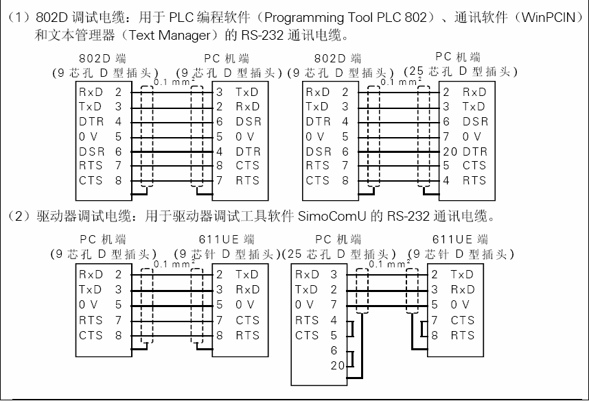

回复:RS232电缆如何接线(810D)
Dai Yongshun
    654
注册时间:2004-10-19
发布于 2008-07-13 21:44:10
0楼
如果只是232通讯的话,两边都是九芯的插头,应该都是孔的吧,线是交叉接法,也就是2号与3号交叉,4号与6号交叉,7号与8号交叉,5号直连
参见下面的图片,802D和810、840D都是一样的。
