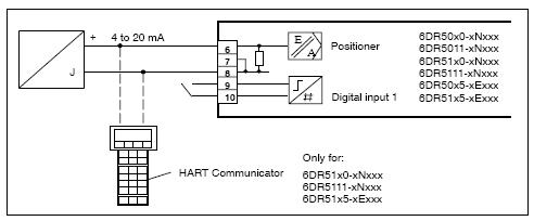

首先按照上图将HART手操器连接到端子6和7,然后启动手操器选择HART设备即可
不知道楼主希望通过手操器设置哪些参数?
