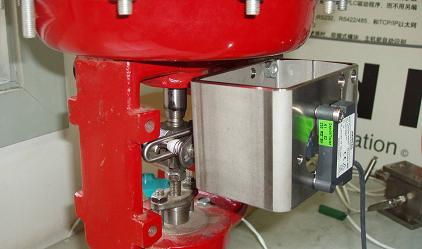

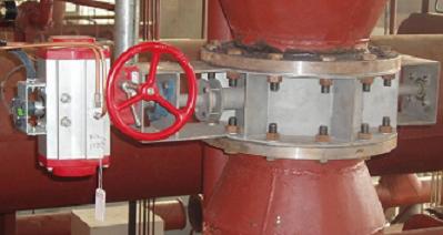

下面为“独钓翁”提供的重要资料,供大家参考!
非接触位置传感器(NCS)是西门子阀门定位器组件之一,主要用于震动场合,如;空压机风门调节、或用蝶阀来控制管道中的流量而引起阀体的震动和冷热交换控制而引起激烈震动的场合等,避免震动造成阀门定位器损坏,安装如下:
(1)大于14mm直行程执行机构
(2)角行程执行机构
