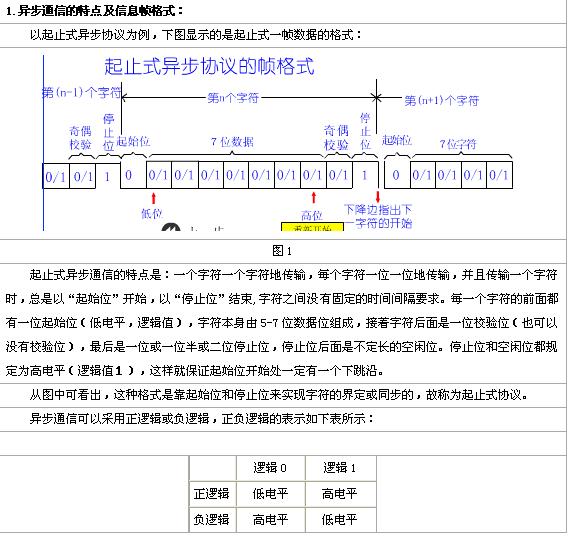

点击此处查看附件
以上内容请参考
