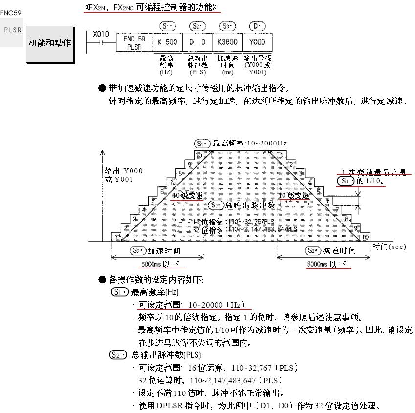

回复:控制步进电机,请大家不要用S7-200PLC去做

好不好用一定程度上取决于你对它的了解.我粗看了一下三菱FX的PLSR带加减速脉冲输出指令,结果发现其加减速是相同的不能分别调节,并且FX2N,FX2NC的加减速过程是有级的10级变速,加减速时间范围也比较小,而S7 200的向导做的加减速性能似乎还要高些,请参见附件中的图片
点击此处查看附件
