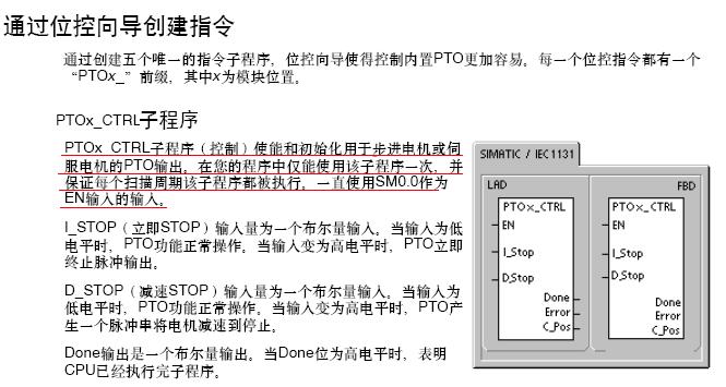

quote:以下是引用winter938在2008-08-04 22:03:30的发言:
quote:以下是引用伊默在2007-12-22 20:07:45的发言:
正如楼上所说, 楼主,你用中断了吗? 在高速计数的中断内,调用PTOx_CTRL,使用急停功能停止输出脉冲, 也就一到两个脉冲的误差,而且你完全可以做补偿的.
请伊默大侠予以指点,谢谢!
请参见附件中的图片,问题就是中断子程序中可以调用PTOx_CTRL子程序吗?
点击此处查看附件
