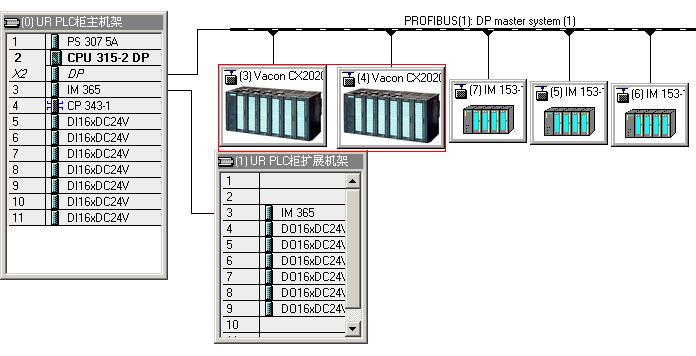

回复:如何在硬件配置中显示设备的图标!

需要修改GSD文件,在里面添加一些关于图标的信息
Bitmap_Device = "TestIcon"
Bitmap_Diag = "TestIcon"
Bitmap_SF = "TestIcon"
然后把做好的图标放到SIEMENS\S7DATA\NSBMP文件夹中。效果如下:
