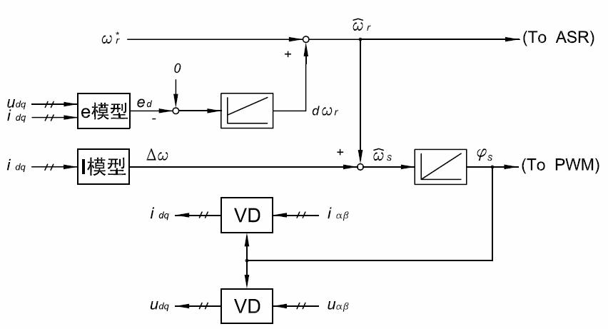

现场先报的就是dn/dt故障,不过厂家人不信,认为安装没问题,编码器刚换的,就把报警域值放大不报了。
反馈减小从速度环是应该加大转矩给定,与给定频率无直接关系。
从功能总图里图下部速度反馈除了引入到速度环还连到了触发部分,直接生成矢量变换所需的角度(70的pdf文档图我没抓下来),给来个框图看看吧。
